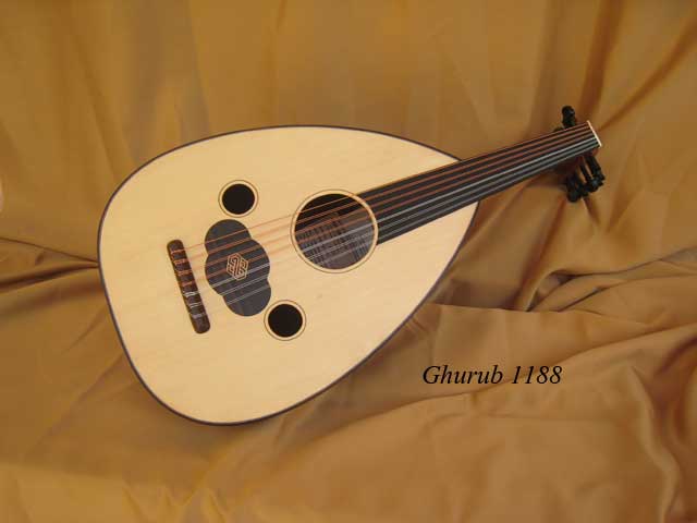

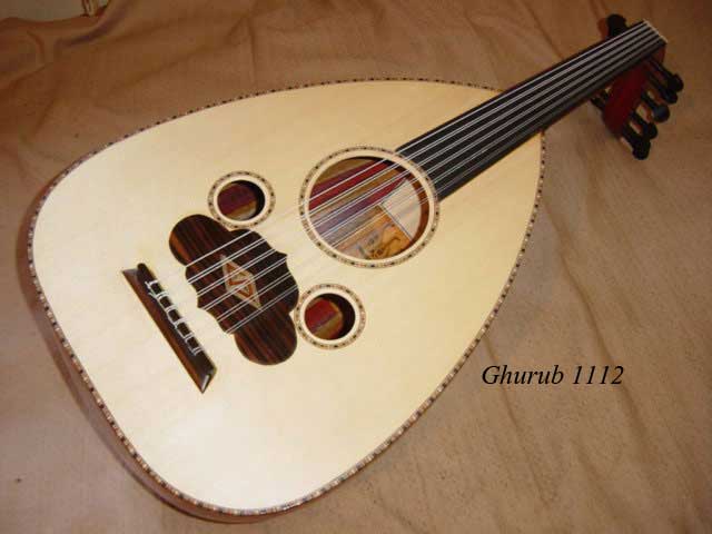

- -عود "Ghurub 1112" : صدر انجلمن سبروس طاسة من البادوك طول الوتر 58.5 سنم
- عود "Ghurub 1188" صدر سبروس طاسة من البادوك والجكرندا. طول الوتر 58.5 سنم
وقد اعجبه العود 1112 لصفاء ونقاء وغنى صوته وتوازن الصوت في كل العلامات وهو يقول ان الترددات المنخفضة في العود تعود وتتحدد في شكل الطاسة وعمقها واتساعها بينما الترددات العالية(الحادة;)تعود لنوعية خشب الصدر نفسه . وبعد ان طلب مني في العود 1188 ان أزيد من ارتفاع الجسور 20%عاد وشحذها كما في العود 1112 وعمل على تخفيف وزن الفرس (مربط الاوتار;)وصناعته من البادوك وبذلك اصبح العود 1188 يشبه بصوته العود 1112 .

Ghurub 1112: Paddock bowl, engelmann spruce soundboard, 585 mm scale
Ghurub 1188: Paddok & Jacaranda bowl, spruce soundboard, 585 mm scale
Mr. Sugiura liked 1112 oud for its pure rich sound & balance. He stated that the low frequencies are produced due to the volume and wood/s of the bowl, while the higher frequencies are subject to the soundboard.
He asked me to make 20% higher braces in 1188 oud and shape them just like I did in 1112 oud, and by reducing the Paddok bridge weight, it sounded like the 1112 oud .
I believe that this experimental method in making instruments emphasizes or contradicts some theories in this field and helps us to reach the ideal oud.
